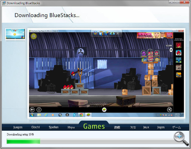

//timgm.eprice.com.tw/tw/mobile/img/2012-03/29/4755048/tunacat_5_124_8f4359bb3f25eba0cb6731bc688bdffa.jpg
▲ 安裝時,會再從網路上下載其餘部分。

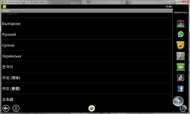

//timgm.eprice.com.tw/tw/mobile/img/2012-03/29/4755048/tunacat_5_124_be84ebb6c85eb504aa14ef957ebd2a8c.jpg
//timgm.eprice.com.tw/tw/mobile/img/2012-03/29/4755048/tunacat_5_124_8def3d880d45526661e89a7af38259a2.jpg

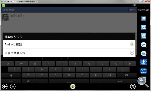

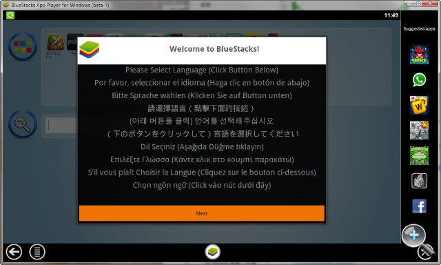

▲ 安裝完畢後,打開應用程式,首先要選擇 Android 系統語系。雖然這裡面有正體中文,不過如果是 BlueStacks 自己寫的功能,就只有簡體中文。

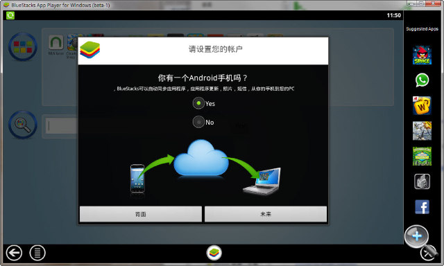

//timgm.eprice.com.tw/tw/mobile/img/2012-03/29/4755048/tunacat_5_124_d44604c88f3f7654aa4b516dc2e798e5.jpg

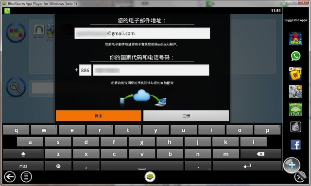

▲ 接下來程式會詢問你有沒有 Android 手機,如果有的話,只要提供電子郵件地址、電話號碼,就可發送一條認證簡訊,供手機上的 BlueStacks Cloud Connect 軟體同步 App 使用。

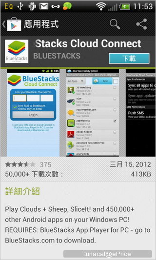

▲ 如果你本身有 Android 手機的話,可在 Play 商店下載免費的 BlueStacks Cloud Connect 軟體。
//timgm.eprice.com.tw/tw/mobile/img/2012-03/29/4755048/tunacat_2_124_e65b6ae4d0c666241bd96c5367e273fd.jpg //timgm.eprice.com.tw/tw/mobile/img/2012-03/29/4755048/tunacat_2_124_805f4fbded3b90126bee2692e9ae4a2d.jpg

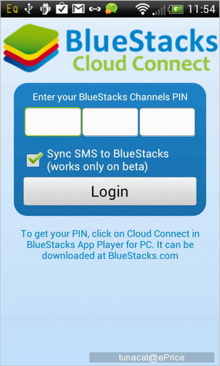

▲ 當打開 BlueStack Cloud Connect 後,程式會要求認證碼,就是在先前的步驟中發送到手機上的 9 位數字 PIN 碼。認證完畢以後,它會列出手機中安裝的所有 Android 應用程式,你可以勾選想要同步的應用程式,然後點選上方的「Sync」按鈕,手機不用與電腦連接,就可以把這些應用程式同步到電腦的 BlueStacks 上面。

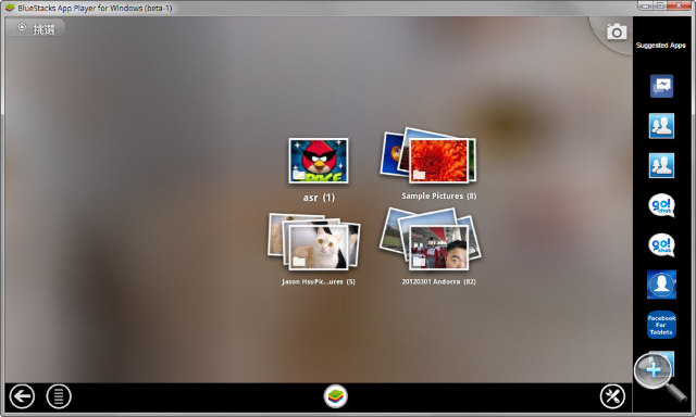

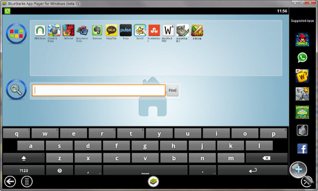

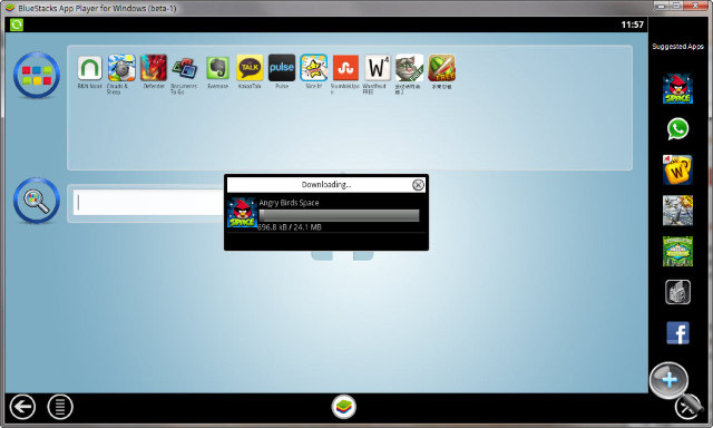

打開 BlueStacks 主畫面,可以看到上面有一些推薦應用程式的圖示,如果你之前已經做過手機與電腦的同步的話,同步過的應用程式也會出現在這裡。而下面則是一條搜尋列,使用者可以在上面搜尋 Android 應用程式並下載使用。但要注意的是,搜尋功能無法搜尋到所有 Android 的應用程式,以比較多人使用的為主,所以如果你發生在上面找不到你要用的程式的話,可以試試看從手機端下載,再用 BlueStacks Cloud Connect 同步到電腦上。
//timgm.eprice.com.tw/tw/mobile/img/2012-03/29/4755048/tunacat_5_124_df89a617148499049d07f3d465959408.jpg
▲ BlueStacks 主畫面,可搜尋應用程式下載。
//timgm.eprice.com.tw/tw/mobile/img/2012-03/29/4755048/tunacat_1_124_969367a7c026b4bbc60ada82cd30fdd0.jpg

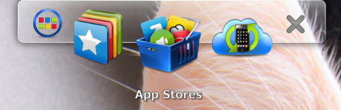

▲ 另外在桌面頂端也會有一個浮動工具列,裡面有「我的應用程式」、「熱門下載」、「應用程式市集」、「Cloud Connect」等功能。
//timgm.eprice.com.tw/tw/mobile/img/2012-03/29/4755048/tunacat_5_124_f4da6f521d13e34b12eb517084d14296.jpg
//timgm.eprice.com.tw/tw/mobile/img/2012-03/29/4755048/tunacat_5_124_87669b429c93c15d54c5feaf402422ab.jpg
▲ 點選任何一個應用程式圖示,它就會自動從網路上下載安裝並執行。

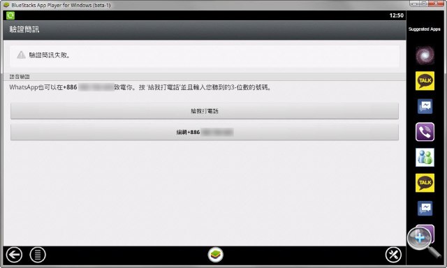

我們嘗試玩幾個大家常用的應用程式與遊戲,發現有蠻多都可以在上面執行,而我們測使用的電腦是 2011 年中的 i7 版本 Macbook Air (再安裝 Windows) ,玩遊戲的順暢度大部分時間都不錯,偶爾會有一點小小的 lag,但不太明顯。不過,也有些應用程式在 BlueStacks 上面無法運作,像是需要手機認證的 Whatsapp(但 LINE 居然可以),Brother In Arms 2 遊戲等。

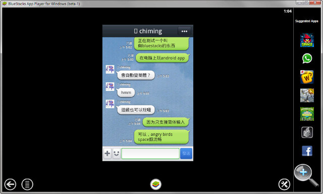

▲ LINE 可以使用,不過因為 LINE 只支援手機的直立介面,因此畫面看起來很小。

▲ Whatsapp 在發送驗證簡訊時就會出現失敗訊息。

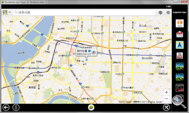

▲ 如果是支援手機與平板介面的應用程式的話,就可以放到全畫面,例如 Google 地圖。

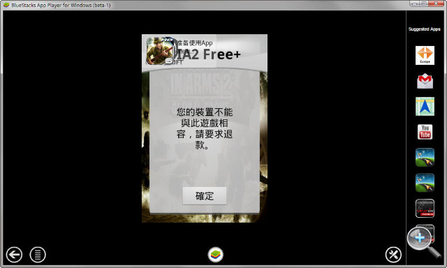

▲ Brother In Arms 2 直接挑明了不相容。

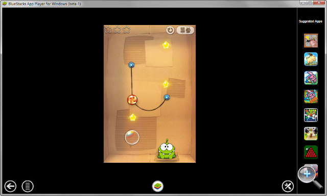

▲ Cut The Rope 也可以玩,沒有問題。

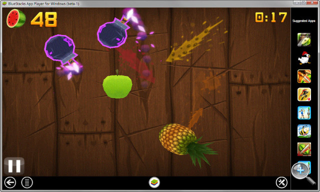

▲ Fruit Ninja 也可以玩,不過用滑鼠切水果感覺不太好

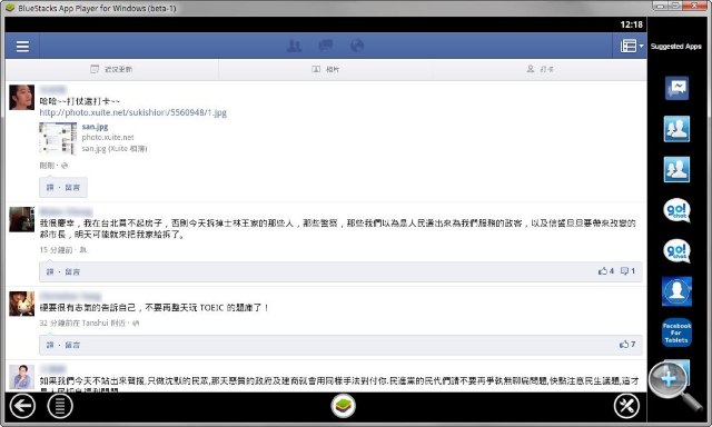

▲ Facebook App 使用上沒什麼問題,但打卡功能就要自己搜尋地標了,因為它無法知道你目前的所在地。

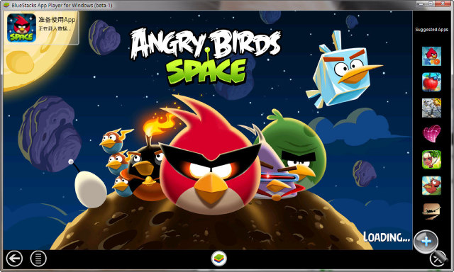

▲ 到底 BlueStacks 玩 Android 遊戲反應如何呢?用自己的電腦玩了一下 Angry Birds Space,順便錄製一段影片讓大家看看。
