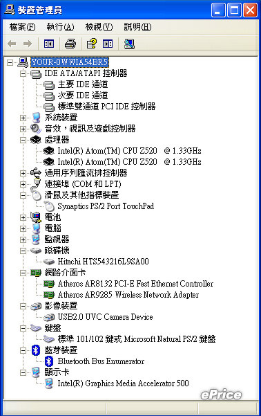

▲ 1101HA 硬體裝置一覽表。

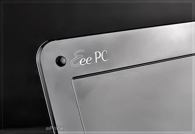

說真的,1101HA 雖然沒有超纖薄的機身造型,但柔和的機身邊線、圓滑的邊角,還有簡單、乾淨、平扁的機背,外型真的和 1008HA 這款初代貝殼機十分神似。不過 1101HA 開始,原本放置在上蓋的 Eee logo 已經被 ASUS logo 所取代,而 Eee logo 則是改放到螢幕邊框上。

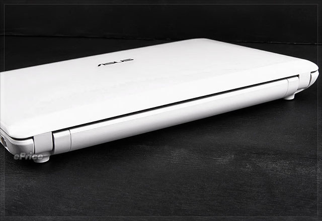

▲ 雖然內建 6 cell 電池,但是電池卻沒有突出機身而破壞外型整體感。

▲ Eee logo 位在螢幕左上方。

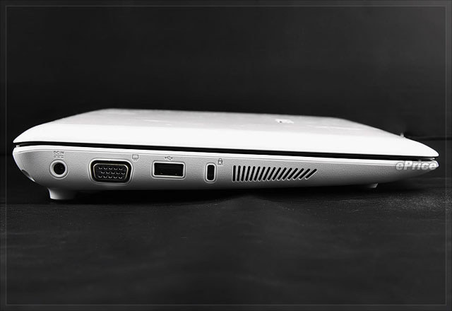

1101HA 總共具備 USB x 3、VGA、耳機、錄音咪插孔、RJ-45、SD / MMC 讀卡機,I / O 規格沒有太特別的地方,若是耳機孔和麥克風孔可以擺在機身左側會更好,這樣右側 USB 接上有線滑鼠時,才比較不會和耳機線交纏在一起。
▲ 機身正面沒有實體 I / O,但靠近機底部份有兩組獨立喇叭。
▲ 機身左側,左到右依序是電源插孔、VGA、USB、防盜鎖孔。

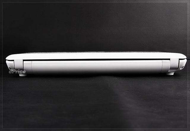

▲ 機身後側,僅看的到電池。

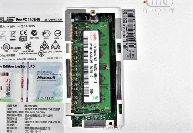

機底可更換記憶體
翻到機底來看,1101HA 有著夠平整、乾淨的底部,僅有一片記憶體保護蓋和電池可以拆卸。
▲ 夠清爽的機底樣式。
▲ 拆卸一顆螺絲及可更換記憶體。

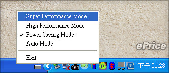

1101HA 採用 Atom Z520 + US15W 晶片組的規格配置,比起 Atom N 系列處理器 + 945 GSE 晶片組的組合更加省電,但是 Atom Z520 的時脈僅 1.33GHz,效能面不太令人放心。幸好,1101HA 具備了 Super Hybrid Engine 技術,並提供 Power Saving Mode、High Performance Mode 以及 Super Performance Mode 等模式讓使用者隨時切換,而值得一提的是,其中的 Power Saving Mode 會以降頻的方式來運作,而 Super Performance Mode 可是以超頻的模式來運作。(High Performance Mode 則是正常時脈的一般模式)
▲ 使用者可以隨時切換 Super Hybrid Engine 的運作模式。
▲ 直接按 Fn + 空白鍵即可切換模式。
