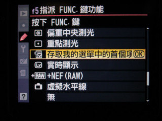

    機身正面部分,正面左下角,約左手拇指可觸及的部分可以切換 AF-S / AF-C / M 模式,另外右手無名指處,正好大概在 Function 鈕附近。操作上相當方便順暢。而 Function 鈕可以說是貼心設計的一部分。事實上,不管是景深預覽鈕、Function 鍵、AE-L / AF-L 鈕,D700 都可以透過機身的設定指定他們的功能!         如上圖,機身可設定 Func.、景深預覽、AE-L / AF-L 功能(有多種功能可指定,例如點一下快捷鍵就進入 Live View 攝影模式、出現電子水平儀等),而其中更值得一提的是,這些按鈕都可以設定成 「存取我的選單中的首個項目」。也就是說,儘管有些功能藏在選單的深處,你只要把該功設定到個人選單的首項上,就可以利用快捷鍵直接進入該選單處,對於符合個人使用習慣來說,相當貼心!(我個人是將 Fn 鈕指定為按一下就可以跑到 AUTO ISO 設定,方便我在更換不同焦段鏡頭後,可以快速調整 AUTO ISO 的快門仍然保持在該焦段的安全快門。)

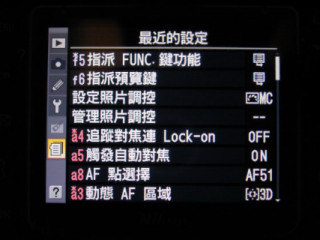

    D700 另一個令我欣賞的功能是他裡面有所謂的 「最近的設定」,有點像是電腦 「最近使用的文件」 的功能,你僅僅需要按一下 menu 鈕,就可以進到 「最近的設定」 裡面,而裡面是自動記錄你最近使用過的功能。也就是說,如果你目前拍攝的場合很需要一直切換 「內閃模式」,事實上你也不需要將他設定到快捷鍵中,你只要按一下 menu,他就已經在 」最近的設定」 裡面了。 (而事實上常用的功能就那幾個,大部分的時候你都可以到最近設定裡面找到你常用的功能,這讓本來多層的選單,瞬間就變成兩層而已)

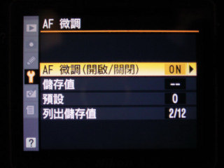

    鏡頭移焦?雖然這種問題在 Nikon 「似乎」比較少見,不過萬一真的碰上了,D700 也可以讓你設定 12 組的鏡頭調焦儲存值,萬一真的碰上該死的移焦鏡頭,機身還有機會可以補救。(當然這並不是玩靈丹就是了…)

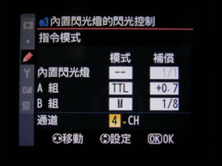

    很多人選擇 Nikon 就為了 Nikon 的 CLS 閃光系統,D700 的內閃本身就可以當作 Nikon CLS 閃燈的主燈,控制 A、B 兩組燈光,要玩離機閃燈可以省下買主燈、觸發器的錢,這可是連 D3 都沒有的,因為 D3 沒有內閃。
