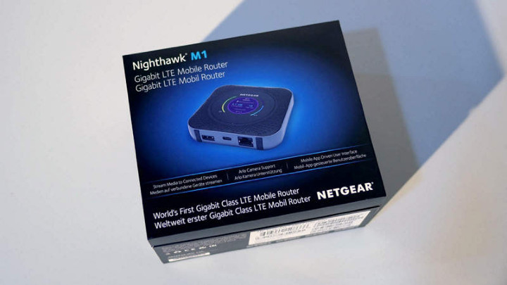

維持 NETGEAR 高質感的包裝,一張圖呈現出 M1 的硬體特色。最簡單分辨是香港版,還是澳洲 Telstra 電信版的方法,機身沒有「T」的字母記號,代表為香港版;澳洲版則會印上電信商 Telstra 所代表的「T」字母記號。轉到外盒兩側,這裡條列了 Nighthawk M1 特色功能、盒裝內容物、機體尺寸和硬體規格。
Nighthawk M1 搭載 Qualcomm 最新 X16 LTE modem 晶片,提供頂級 LTE CAT 16 連網規格,具備四載波聚合(4CA)支援能力,達到最高 1Gbps 下載與 150Mbps 上傳速度,是目前市售產品的最高規格。
旗艦級流動熱點的定位,M1 內建 4X4 MIMO 天線與最多可連結 20 台裝置 WiFi 上網的高規設計,附帶 WLAN / LAN 雙用乙太網路插槽,讓它提供旅行、商務用家高度使用彈性,能夠滿足全時隨身連網需求。

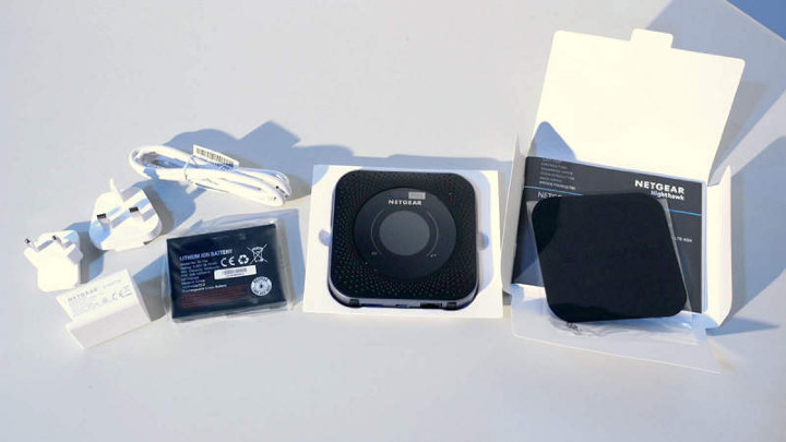

M1 香港版提供旅行用充電頭
完全拆開外盒,將內容物一字排開,M1 香港版的充電頭使用可替換式旅行插座,可以根據不同地區更換適用插頭,盒內隨附了英制三腳插座與兩兩孔圓型插座供用家替換。
Nighthawk M1 機身使用 Type-C 充電接口,並隨機附贈了 Type-C 充電線。M1 全機支援 Qualcomm 認證的 QC 2.0 快速充電技術,搭配 M1 的 5,040mAh 大容量鋰電池可以節省許多充電時間。

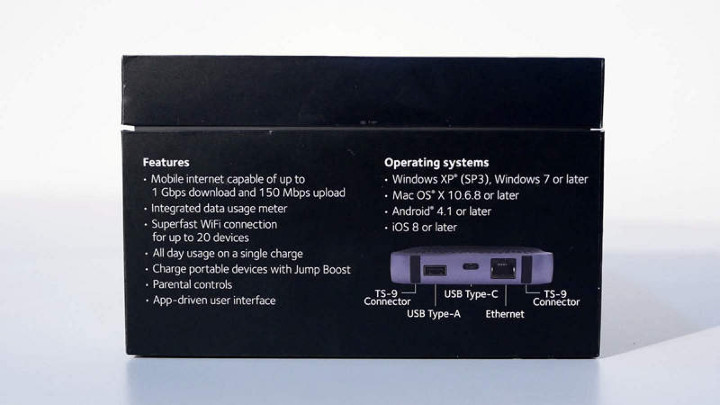

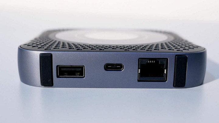

來看一下機身側面,用家可以拿出外盒上的圖說對照各部位的功用。位於最外面兩側,裝上黑色橡膠蓋的是 TS-9 天線接口,若室內 4G 信號不佳,可以額外加裝延伸天線到戶外增強信號。
除了充電用的 Type-C 接口,M1 還具備乙太網絡接口,旅遊時返回酒店,可以直接接駁網線,將酒店的免費網絡轉為 Wi-Fi 供所有裝置上網使用。
此外,香港許多唐樓或村屋只能申裝頻寬少少的固網服務,這時候 M1 結合 4G 卡無限流量上網方案,接駁 Switch 即可變身 4G Router,供多台電腦和手機享用高速網絡。
另一個 USB Type-A 接口也展現 M1 強大的擴充性能,這裡你能夠接駁硬碟或 USB 隨身碟,搭配 APP 設定進行檔案分享,或者透過 VPN 搭建簡易雲端空間,甚至當作移動電源為智能手機充電,玩法相當彈性多元。

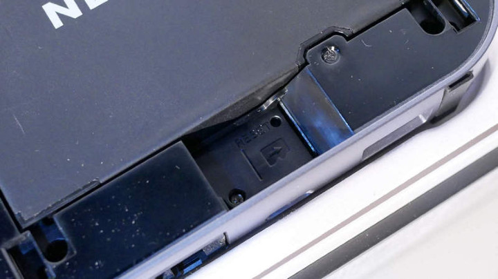

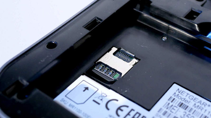

打開 M1 的背蓋,MicroSIM 卡槽位於電池底下;Reset 按鈕和 MicroSD 卡槽則位於另一側。,在這裡置入記憶卡同樣可以做為檔案空間共享的簡易 NAS 用途,最高可支援至 128GB 卡。

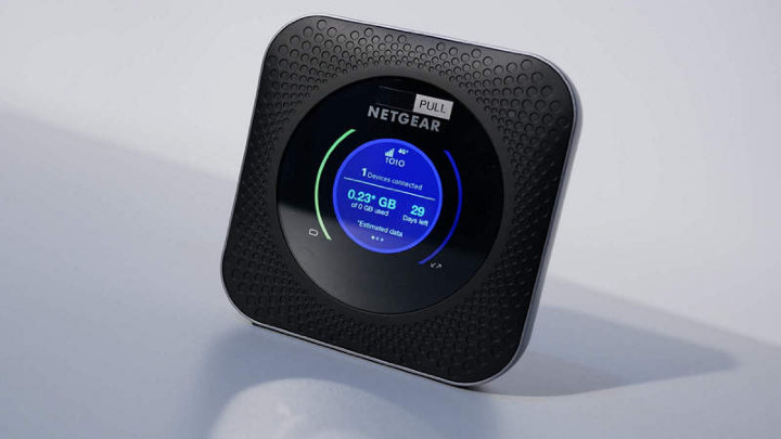

2.4 吋屏幕,顯示資訊豐富

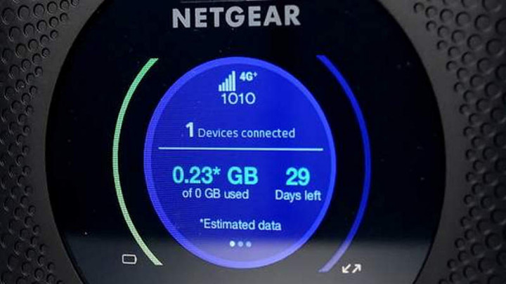

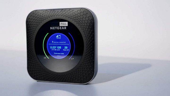

用家可以經由兩種方式查看 M1 的連網資訊,第一種是透過智能手機下載 NETGEAR Mobile APP 與 M1 連線操控;第二種便是直接閱讀 M1 機身中央的 2.4 吋 LCD 屏幕。
圓形屏幕中的資訊顯示,可經由按壓機身頂部的電源鍵進行切換,可顯示資訊從最基本的流動網絡信號強度和 Wi-Fi 連線資訊,或顯示流量卡的數據用量,也能查看門號簡訊等等。
此外,屏幕兩側有兩條弧形指示燈條,左邊為電量狀態,右邊為數據用量狀態,讓用家可以更直覺快速地了解機器狀況。右上方嵌入一顆 LED 指示燈,藍色燈號代表已經可以連線上網。

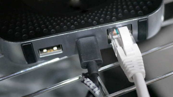

具備 LAN RJ45 接口的用途更多,可以連接電腦,經由 M1 流動數據上網;或者接駁 LAN Switch 提供多台電腦上網,當周遭 Wi-Fi 干擾,或想要穩定一點的連線時相當有用。
M1 甚至能當作 Wi-Fi Router,接駁酒店的免費網路,即可透過 Wi-Fi 分享給手機、電腦使用。
此外,Type-C 接口除了充電用途,也可直連電腦,變成 4G LTE 外接網絡卡的 Tether 模式,上網同時為 M1 補充電力。
M1 可以在不裝電池的情況下,直接使用充電頭供電運作,不過僅限於通過 QC 快充認證的充電頭,一般僅有 5V / 2.1A 輸出的充電頭,則容易因供電不足而發生 M1 運作不穩定情況。

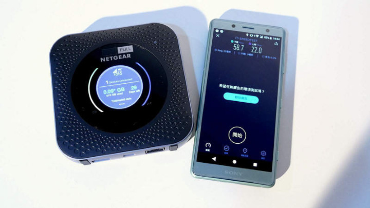

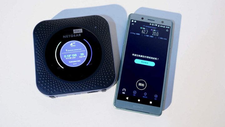

我們使用 1010 電信卡進行簡單上機測試,測試地點位於荔枝角一帶,在沒有特意尋找 CA 接入點的情況下,兩次測試結果如下:
TEST 1. 下載 58.7Mbps / 上傳 22Mbps / Ping 25ms
TEST 2. 下載 62.7Mbps / 上傳 20Mbps / Ping 18ms
