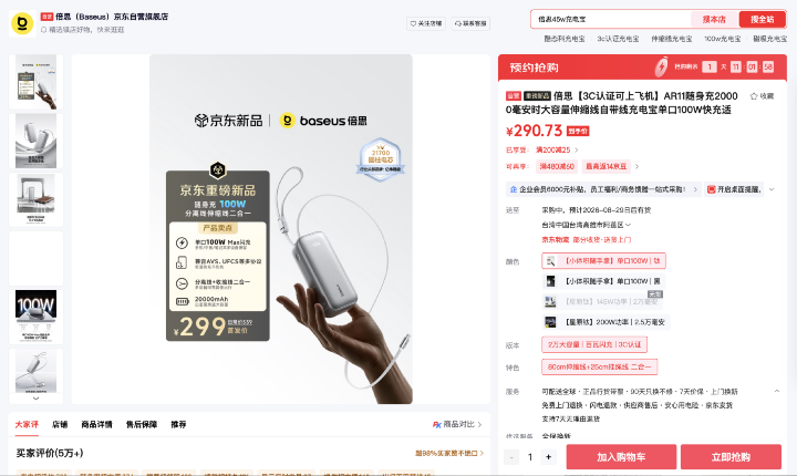

▲產品目前京東有售,到手價為 290 人民幣。
