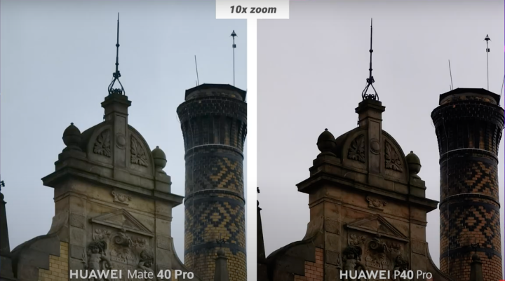

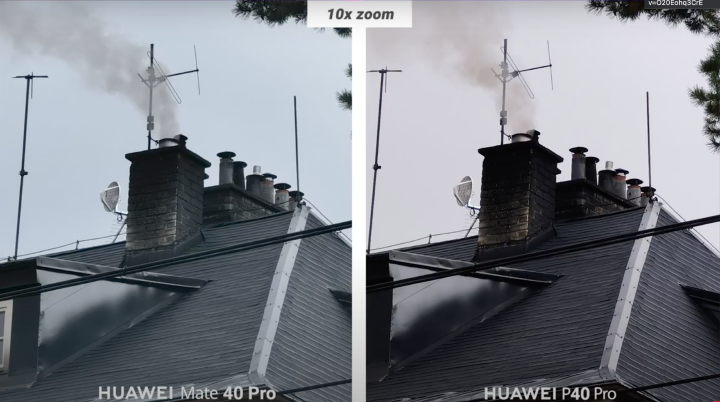

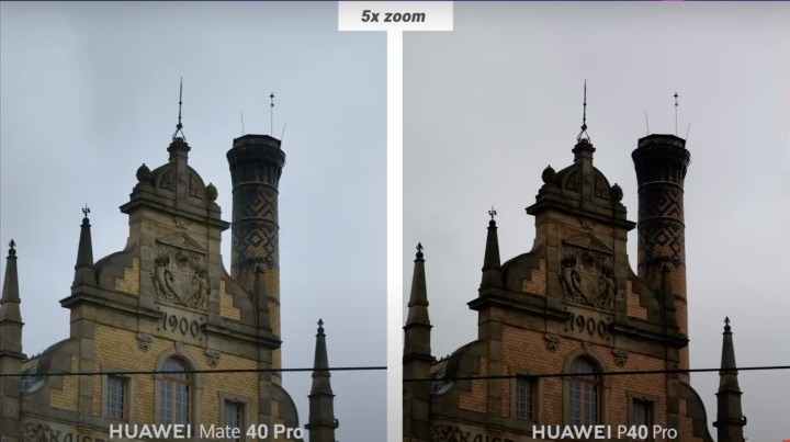

    亮點二:長焦鏡頭轉回 RGGB 濾鏡
    華為在 P40 Pro 特別在長焦鏡頭上特別使用上 RYYB 濾鏡,宣稱此舉能提升鏡頭超過 40% 的進光量。但是到 Mate 40 Pro 上,長焦鏡頭就轉回使用 RGGB 濾鏡而非 RYYB 濾鏡。 Mate 40 Pro 的長焦鏡頭照舊採用了 P40 Pro 上的 IMX351,並把濾鏡由 RYYB 改回作 RGGB。是華為想製造 P 系列和 Mate 系列的性能差異化,還是長焦 RYYB 的表現未如理想,這個就無人知曉了。兩個手機雖有五倍光學變焦,但在 10 倍變焦才會調動長焦鏡頭。在日光測試中兩部手機的色準表現相若,但是在夜間測試,Mate 40 Pro 反而就炒車了。

    ▲在 5X 時,兩部手機均用了廣角鏡頭剪裁,可見華為 Mate 40 Pro(左) 的相片由於沒有 OIS 所以導致嚴重抖震,相反華為 P40 Pro 就沒有這個問題。
