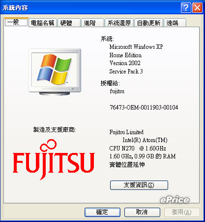

規格面,基本上 10 吋 Netbook 都是差不多的 (幾乎都是 Atom CPU + 945GSE 晶片組 + GMA950 整合顯示晶片),但 M2010 的 CPU 用的卻是比較舊的 Atom N270 (1.6 GHz),雖然說效能部分和 Atom N280 (1.66 GHz) 沒有太大的差距,但能用比較新的 CPU 對使用者來說總不會是壞事。
▲ M2010 系統資訊一覽。
▲ 新 Netbook 已比較少用的 Atom N270。

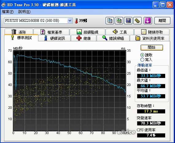

M2010 內建富士通的 160 GB 硬碟,此顆硬碟的型號為 MHZ2160BH G2,平均讀取約 53.7 MB/s,隨機存取時間約 17.3 ms 左右,效能表現還不錯。
▲ HD Tune Pro 3.50 的硬碟相關資訊。
▲ HD Tune Pro 3.50 的硬碟讀取效能測試結果。
▲ HD Tune Pro 3.50 的硬碟隨機存取測試結果。
