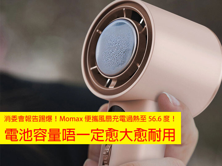

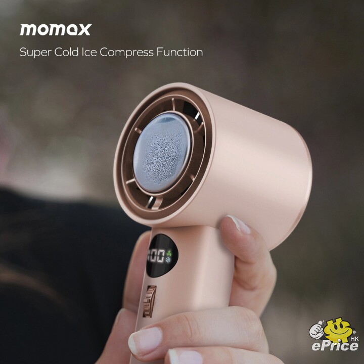

Momax 充電過熱最嚴重!安全隱患點解?
最爆嘅係安全測試!大部分風扇都通過基本安全標準,但 Momax 嘅產品係唯一一款失敗。喺 25°C 室溫下充電,溫度升高 31.6°C,最高達 56.6°C;邊充邊用就升高 27.2°C,達 52.2°C。國際標準話,如果冇指定溫度上限,升高唔應該超過 20°C,Momax 明顯超標!供應商辯稱測試方法用熱電偶溫度計,可能受電路板影響,但消委會澄清探針只接觸電池表面,絕對準確。
呢個過熱問題可能加速電池老化,甚至有安全風險。另外,消委會發現好多風扇安全說明書唔夠詳盡,欠缺過熱警告。所以平時買風扇,千祈唔好淨係貪平或者貪靚仔,安全第一最重要!
