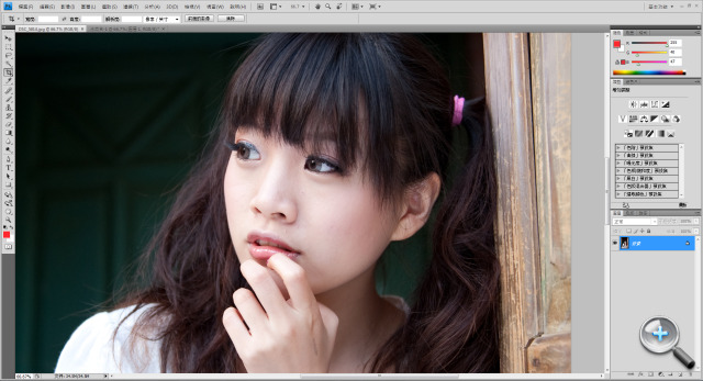

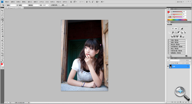

    ▲ (一) 先用  Photoshop 打開一張要修的圖。

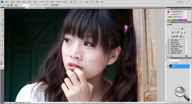

    ▲ (二) 放大臉部的部位 (放大快速鍵 : Ctrl + +號鍵、縮小快速鍵 : Ctrl + -號鍵)。

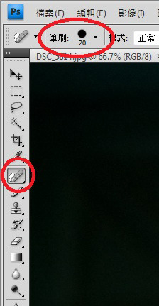

    ▲ (三) 在工具列選擇「汙點修復筆刷工具」(快速鍵:J),
    同時上方出現筆刷的設定值,可改變筆刷的大小。

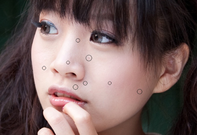

    ▲ (四) 這時只要直接點取要修改的地方(暗瘡處),暗瘡馬上就消失不見了!

    ▲ (五) 修完之後的照片,可以點大檢視。是不是差很多呢?(點大圖來看更明顯)

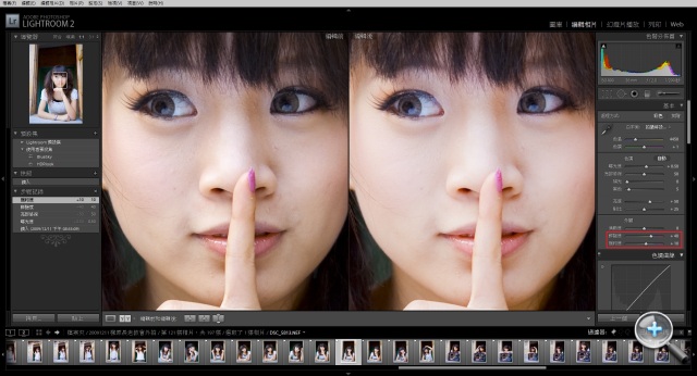

    ▲ 增加鮮豔度 40 、飽和度 10。
    在這邊要注意的是飽和度不要增加太多,不然臉部的顏色變得太濃會不好看,鮮豔度則是適當就好,不過建議這種調法不要常用,是真的覺得臉部色澤太平淡才用,不然每張都是顏色濃郁的照片看久了也會膩的。

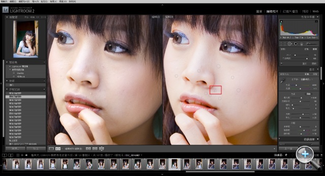

    這時候在之前筆者有說, Photoshop Lightroom 的筆刷修復是仿照周圍的色塊來做調整,所以我們也可以移動仿製色塊的點,因為也怕有時候電腦不是很聰明,設定錯仿製的地方也很麻煩。
    【教學】人像拍攝秘訣 美顏執相篇
    【教學】人像拍攝秘訣 美顏執相篇
    例如現在筆者選取的這一塊,因為修復的點接近鼻子的關係,讓訪照修復點剛好卡在鼻子與臉 部之間,這時候我們只要點取一下修復點,就會馬上出現仿製的框框(平常是不會出現的)。
    【教學】人像拍攝秘訣 美顏執相篇
    【教學】人像拍攝秘訣 美顏執相篇
    ▲ 這時候會變成兩個框框中間拉一條線,粗線是原本要點的範圍,細線則是仿製的範圍
    這時候當初出現兩個框框也就是仿製的範圍以後就可以用滑鼠去拉動了,我們儘量拉離鼻子邊界的位置,來到比較平滑的地方。
    【教學】人像拍攝秘訣 美顏執相篇
    【教學】人像拍攝秘訣 美顏執相篇
    ▲ 現在我們就可以看到移動仿製框後原本的修復點也跟著改變了。
