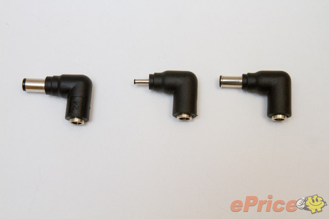

▲(由右至左) HP 手提電腦專用插頭、 Samsung Ultrabook 專用插頭、 Sony 筆電專用插頭,所附贈的插頭十分齊備,相當貼心

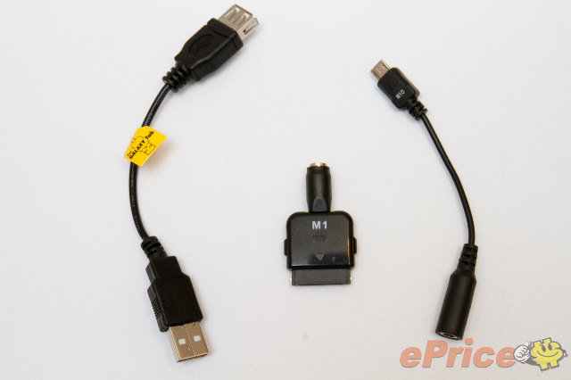

▲(由右至左) Samsung Galaxy Tab 插頭、 iPhone 舊有的 30pin 插頭和大家常用的 Micro USB 插頭,手機、平版方面的轉插亦十分齊備

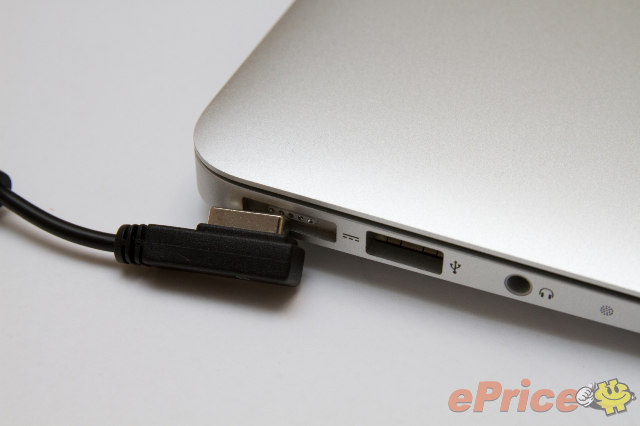

▲值得一提是電池附送 Macsafe 插頭是 2012 之前的版本,不過用家亦可以在 Apple 購買轉插,港幣大約 $78 左右

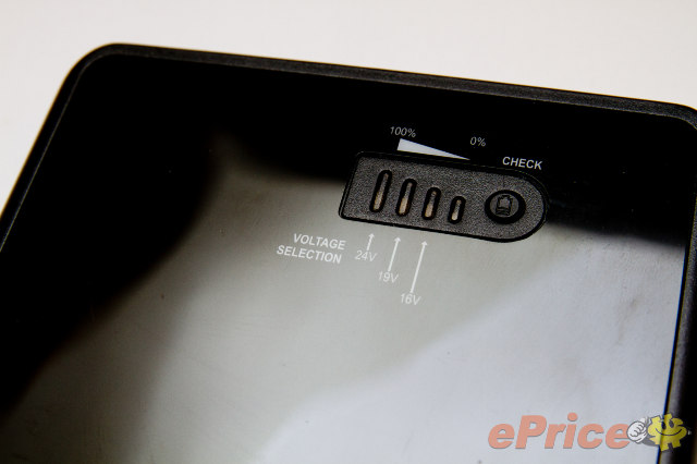

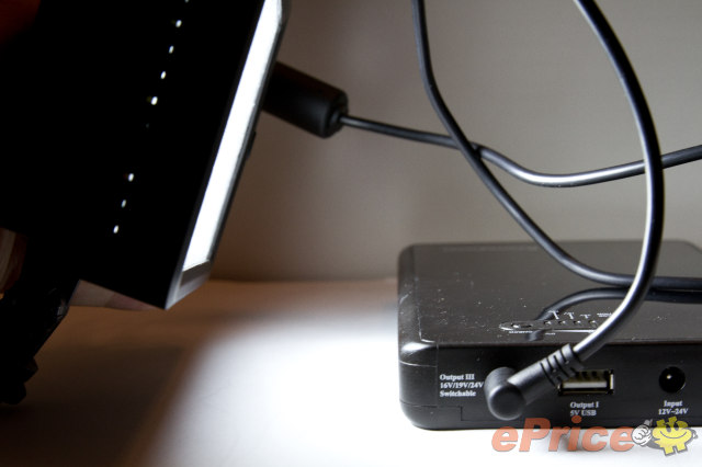

▲除了可以檢查剩下多少電量外,亦可以調整 Output 3 的電壓輸出,分別有 16V 、19V 和 24V 三個選擇

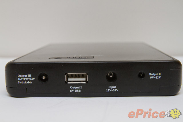

▲版主覺得只有一個 USB 插頭是比較可惜的,其餘兩個插頭分別支援 9V~12V 和 16/19/24V 電壓輸出

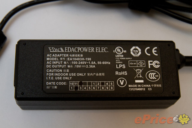

▲替 PoweSmart 充電的火牛 (變壓器) ,可以見到是 19V 輸出的,充電亦非常快,4 小時左右就可以由 0% 充滿

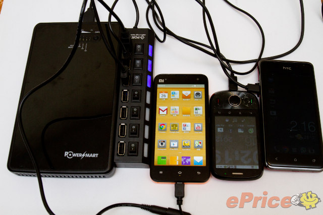

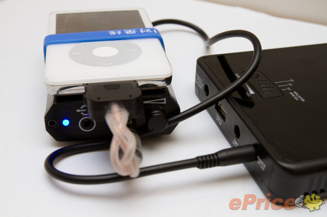

今次借來了 PowerSmart 23,400 mAh 電量的 ENB 014 ,當然要測試下實際效能。版主幾乎把全屋的手提裝置試過,都可以靠這個電池供給外置電源, Output 1 的 5V USB 可以替手機、平版充電,利用 1 開 7 USB 轉插亦可以順利同時為 3 部手機充電,不過電壓低了,充電的時間就比較慢; Output 2 的 9V~12V 電壓成功支援 PSP 和 2Stepdance 耳擴,在推動耳擴時音樂比使用 9V 電池時「實淨」,可見電壓其實非常足夠;而 Output 3 順利為朋友的 Macbook Air、 11 吋的 Netbook 和 14吋的 Notebook 充電,供電給 LED 燈時亦亮度十足。

▲推動隨身耳擴當然夠力

▲ USB 插頭接了 1 開 7 仍然可以充電
