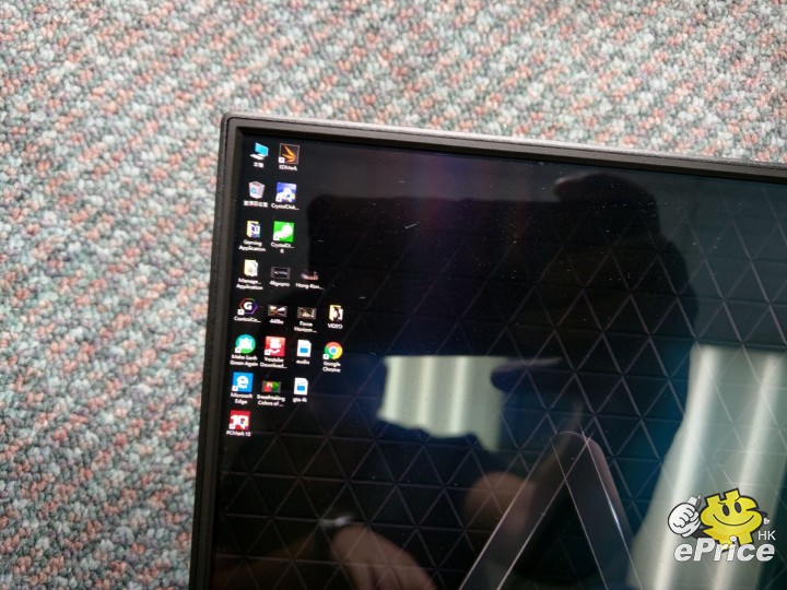

▲ 屏幕是三星 4K 解像度的 AMOLED 面板加持,擁有 X-Rite Pantone 校色認證,確保出廠的時候此機係符合標準;AERO 15 呢塊 AMOLED 屏幕有不到 1ms 的反應時間,支持 100% DCI-P3 色域,並符合 VESA Display HDR 400 標準,當然仲有埋低藍光認證。
▲ 屏幕調色不錯,並非三星 AMOLED 味精風格,但推至最高值亦似乎亮度不足。不過打機通常室內 + 陰暗冷氣房,亮度稍弱的情況影響不大。

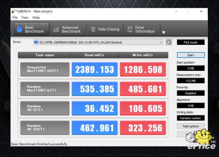

SSD 測試
▲ 結果,連續讀寫獲得 2389mB/s 和 1287mB/s,而多工隨機讀寫(4K Q32T1)的速度也達到 462mB/s 和 323 mB/s;沒有達到預期中過 3000 的數值,但考慮到 Intel 760p SSD 出品,質量口碑也是一個重點。
▲ 溫度低至只有人體奧秘的 37 度! 容量只有 256GB 就略顯不夠,所以零售版係配備 512GB 起。忘了說,AERO 15 支持雙 M.2 SSD 插槽。
